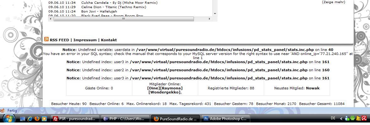

Vorher keine Probleme.. nach dem Einbau bekommen ich folgende Fehler angezeigt:
Notice: Undefined variable: userdata in /var/www/virtual/puresoundradio.de/htdocs/infusions/pd_stats_panel/stats.inc.php on line 40
You have an error in your SQL syntax; check the manual that corresponds to your MySQL server version for the right syntax to use near 'AND online_ip='77.21.240.165'' at line 1
Notice: Undefined index: user3 in /var/www/virtual/puresoundradio.de/htdocs/infusions/pd_stats_panel/stats.inc.php on line 161
Notice: Undefined index: user2 in /var/www/virtual/puresoundradio.de/htdocs/infusions/pd_stats_panel/stats.inc.php on line 160
Die Fehler in der Line 161 und line 160 vermehren sich, jemehr User eingelogged sind.
Als Gast (ohne login) tauche die Fehler nicht auf....
Kann mir jemand helfen????
Danke im Voraus....
aso... die besagte stats_inf.php habe ich nicht angerührt....
siehe auch Screenshot..
Gruss
Kevin
EDIT
Der Fehler in Line 160 wird auch als Gast dargestellt, sobald ein Mitglied online angezeigt wird.

schätze, wenn der Fehler in Zeile 40 weg ist, wird auch der rest sich erübrigen!!
Bearbeitet von wondergekko am 09.06.2010 00000006 13:13
Gr@n@dE
Der Fehler wird nicht am Script selber sonder durch den Einbau in die "theme.php". Wenn man die Fehlermeldungen richtig ließt, dann wird schnell klar, das die $userdata und $loacle nicht global sind.
Ich vermute mal, das du den include in der Funktion "render_page" gemacht hast? Wenn ja, schau mal bitte ob am Anfang der Funktion beim globla $userdata und $locale steht.
__________________________________
wondergekko
klasse
Echtsuper der Tipp......
War in der Tat so.
Ralf besten Dank für die schnelle und unkomplizierte Hilfe......
Gruss
Kevin
[Case Closed]
