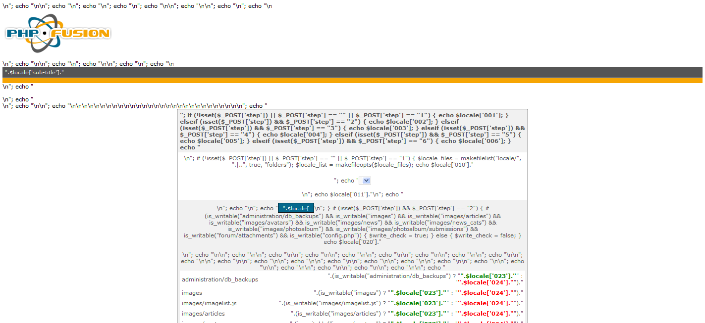

Hallo Leute Ich habe bei der Instalation meines PHP-Fusion ein Problem. Ich hoffe mann kann mir hier helfen. Ich habe das Fusion schon auf einer Domain von ohost installiert dort geht auch alles. Nun habe ich mir eine .de Domain mit 10GB Webspace gekauft. Ich habe allles hoch geladen soweit funktioniert auch alles. Nur bei der Instalation komme ich nicht weiter. Der Server läuft mit der confixx steuerung. Egal in welchem verzeichnis ich die PHP-Fusion hochlade sie kommt die Instalation erscheint nie auf meiner seite. Ich habe Probiert wie in der Readme steht folgendes hinter meine domain zu setzen: Beispiel: /setup.php. Auch dies schlug fehl. Wenn ich nun über Flash FXP den link der setup.php. im FF einfüge komme ich auf die Instalation aber die ist dann nicht nutzbar. (Siehe Bild) So geht es dann auch die Ganze Seite lang weiter. Ich hoffe mir kann hier jemand helfen. LG DJ Luuppo DJ Luuppo hat folgendes Bild angehängt:Bearbeitet von DJ Luuppo am 11.10.2009 00000010 17:59 |

Hmm... es sieht so aus, als würde dort kein PHP laufen.

Hmmm meinst du da gibt es kein weg??? PHP soll angeblich gehen steht zumindest so in meinem angebot http://webspacemaster.info/confixx/webspace.php Hatte beim fusio suport schon nen thread gefunden wo jemand das gleiche prolem hatte der hat es angeblich jetzt aber ich bekomme beim anmelden bei fusio suport immer ne fehler meldung und hab da nichts gefunden wie ich den jenigen erreichen könnte. http://www.phpfusion-support.de/forum/viewthread.php?thread_id=22379 Bearbeitet von DJ Luuppo am 11.10.2009 00000010 19:32 |

Vielleicht falscher Ordner auf dem Server, Dateirechte nochmals prüfen. Und auch mal den Hoster fragen oder dort im Forum schauen.

Oki ich werde mal weiterschauen. Aber Danke ihr beiden. ![]() |
