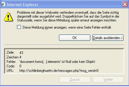

Hallo,
ich hoffe hier kann mir jemand weiterhelfen.
Ich habe ein Problem beim einfügen von BB-Codes.
Das ganze funktioniert zwar bei der Shoutbox und auch wenn ich die BB-Codes per "Hand" eingebe, allerdings nicht wenn ich auf z.B. eine Private Nachricht erstelle. (Hier kann ich keine Smilies oder andere BB-Codes mit klick auf die buttons einfügen)
Das Problem besteht mit dem Internet Explorer, GoogleChrome und Firefox.
Der Internet Explorer schreibt allerdings die Fehlermeldung im Anhang.
Achja: In der Nickpage z.B. funktioniert das ganze auch.
Kann mir jemand weiterhelfen????
unbreakable hat folgendes Bild angehängt:

ich weiß die letzte Änderung nicht, weils mir lange nicht aufgefallen ist, dass die BB-codes nicht mehr funktionieren, weils in der Shoutbox funktioniert haben.
Ich habe außerdem schon alles mögliche versucht (BB-Codes neu installiert usw.) aber ich kann einfach nicht finden warum die BB-Codes nicht funktionieren.
unbreakable
Das kann sein, ein Newsletter-panel habe ich eingefügt.
Weißt du zufällig ob man da etwas dagegen tun kann? Will das Newsletterpanel eigentlich schon weiterhin nutzen
EDIT: Also es liegt auf jedenfall am Panel, habe es deaktiviert, jetzt funktionieren die BBCodes wieder. Vielen Dank schonmal deswegen.

unbreakable

So sieht die newsletters_panel.php aus, ich hoffe das ist das was du meintest...
unbreakable
hura hat geklappt!
Vielen Dank!
