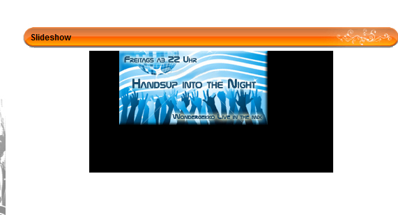

Hi all..... Ich habe mir das slideshow_panel heruntergeladen und mit dem Update von Dirk versehen. Einstellung der Bilder höhe und weite sowie Pfadanpassung in der Config_inc.php ist auch erledigt. Die Bilder sind im Format jpg in der Grösse 350 x 175 (diese Grösse auch in der Config_inc.php eingetragen). Die Bilder werden dargestellt, allerding mit einem schwarzen Rand (siehe Bild). Kann da jemand helfen? bis zur Problemlösung ist das Panel wieder deaktiviert. Danke Kevin wondergekko hat folgendes Bild angehängt: |

Wo kann man sich das live anschauen, das würde mir mehr helfen, als nur ein Bild zu posten.

sehr merkwürdig. Das Flash für die Slideshowhat die richtigen Abmaße und auch die Bilder selbst haben diese Auflösung, nur werden diese kleiner dargestellt. Das schaue ich mir morgen mal in Ruhe an.

Das wäre klasse...... habe auch schon probiert, die Abmessungen/Angaben für Width und height in beiden Zeilen komplett rausnehme, leider auch ohne erfolg. Merkwürdig ist, das ich die Bilder auch auf eine breite von 500 skalieren kann und trotzdem nichts grösser dargestellt wird ' style='vertical-align:middle;' />Es bleibt immer bei dieser Grösse. Änder ich dann die Angaben für Width und height in der config_inc.php, änder sich der schwarze Kasten, aber nicht die Bildgrösse. Egal ob diese nun bei 350x175 oder bei 500x250 steht... Gruss Kevin UPDATE: Habe nun die stardartwerte 432 x 288 eingetragen in der Config_inc.php. Nun werden meine Bilder in der richtigen Grösse dargestellt aber mit schwarzem Rand Rechts und unten! Auch ein Entfernen der neueren Version und aufspielen der "alten" Version ohne config_inc.php hat nichts gebracht Bearbeitet von wondergekko am 16.08.2010 00000008 20:30 |

Huhu, den schwarzen rand kannst du weg bekommen indem du die Datei: images.php bearbeitest. Du findest in der Datei folgendes: Code Download Code <?php ändere einfach die xpos="-60" ypos="0" solange bis dein schwarzer rand weg ist. Das ist ein ausschnitt aus meiner Datei damit der schwarze Rand weg ist. Du kannst die xpos und die ypos auch mit einem - oder + vor der Zahl versehen. LG Micha .: Computer sind die intelligentesten Idioten, die es gibt :. |

Dadurch verschwindet der schwarze rand leider nicht..... Ich verschiebe nur das bild..... aber das bild wird komischerweise runter skalliert.... Erhöhe ich die Auflösung für das Flash object, erhalten meine Bilder die Original grösse. Aber ich behalte immer nen Rand Kann es sein, dass er ein bestimmtes seitenverhältnis braucht??? Meine Bilder sind Identische Auflösung wie das Flashobject: 350 x 175 Der schwarze Kasten entspricht dem auch, nur die Bilder halt nicht.... Hier kannste Du gerne noch mal probeguck machen: http://www.puresoundradio.de/willkommen.php Gruss Kevin Bearbeitet von wondergekko am 16.08.2010 00000008 20:49 |

Hi..... Da muss mal jemand drauf kommen........ Ich muss die Bilder die angezeigt werden sollen wesentlich grösser Skallieren, als das Flashobjekt! Flashobjekt: 350 x 175 Bildergrösse: 590 x 295 ^^ Aber es läuft.... Danke auch für den Tipp mit den schwarzen Balken.... Den habe ich auch gebraucht... ![]() Nu Läuft super! Danke!!!! Kevin |
