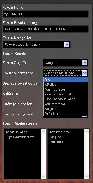

Guten Tag zusammen .. seit 1o Tagen etwa kämpf ich mich autodidaktisch mit Google und dem, was ich Verstand nenn durch Fusion 7 und naja ... es gibt ein verstand(igungsproblem) :P mit den Benutzerrechten und dem Forum, was ich versuche anzulegen. 1.) Ich erstelle eine Forenkategorie 2.) Ich erstelle ein Forum in dieser Kategorie 3.) Ich definiere die Berechtigungen - Forum Zugriff: Mitglied - Themen erstellen: Super Administrator - Beiträge beantworten: Mitglied - Forum Moderatoren: Administrator, Super Administrator 4.) Einstellungen speichern 5.) Als Superadmin eingelogt Test Thread eintragen 6.) gescheitert ... Ich vermute ich habe bei den Benutzergruppen etwas vermurkst :( da die Mitglied, Administrator und Superadministrator doppelt uftauchen in der zuweisung der Berechtigungen. [big]Siehe Anhang [/big] Code Download Code
Kann mir bitte jemand helfen? CRE@tive hat folgendes Bild angehängt:Bearbeitet von CRE@tive am 01.04.2010 00000004 10:30 |

Als zuerst einmal ist der Ihalt der Tabelle korrekt. Du musst unterscheiden zwischen Gruppe und User-Level. Es gibt standardmäßig 3 User-Level. Mitglieder - 101 Administrator - 102 Superadministrator - 103 Für diese User-Level macht es wenig Sinn auch gleichnamige Gruppen anzulegen, wie du es getan hast. Man sollte diese anders nennen, da es sonst zu Verwirrungen kommt, wie in deinem Falle. Und wenn du als SuperAdmin eingelogt bist (nicht von der Gruppe Her sondern vom User-Level) dann kannst du hundertprozentig einen Thread erstellen. Funktioniert das nicht, dann bist du kein Superadmin, sondern lediglich ein normaler User, der evtl. in der Gruppe Superadmin ist. Aber beim Forum hast du nicht die Gruppe "Superadmin" ausgewählt für das Anlegen eines threads sondern den User-Level "Superadmin". Das sind unterschiedliche Dinge. Du siehst also, was es für Verwirrung bringt, wenn man die Gruppen genauso nennt, wie die User-Level. |

Ähm .. also naja ... um ehrlich zu sein, ich hab zwar was begriffen, aber bekomm es noch nicht hin. Im Moment sieht es wie folgt aus: ID / user_groups 104 Member 105 Gast 107 Moderator ID / User_level 103 Super Administrator 102 Administrator 101 Mitglied Als Superadmin bin ich also in allen 3 user_groups (104.105.107) und user_level 103 ... soweit so gut ... Das eröffnen von Beiträgen will mir dennoch nicht gelingen ![]() ![]() Irgend etwas mache ich scheinbar noch grundlegend falsch .. ![]() Die usermanagement infusion 2.0 hat mir zwar geholfen das besser zu vestehen, aber wie gesagt .. ich stehe nach wie vor vor dem gleichen Problem ... falls noch jemand ne Idee hat würde mich freuen .. ich habe keine im Moment. PS: Als Ergebnis öffnet sich eine leere Seite, wenn ich einen Thread eintragen möchte .. Bearbeitet von CRE@tive am 01.04.2010 00000004 17:55 |

Dich verkauft hier keiner für unter Wert, wir helfen natürlich auch dir das Problem zu beheben. ![]() Folgene Fragen: 1. Welches Forensystem nutzt du? Und dann: In der Tabelle user_groups habe ich in meiner DB keine Einträge und kann trotzdem Foren anlegen etc. pp. . Jetzt mach mal folgendes: 1. Lösche deine 3 Benutzergruppen aus dem Adminbereich wieder: Superadmin, Admin, Mitglied (evntl verharken die sich) 2. versuch jetzt nochmal ein Forum mit diesem Zugriff anzulegen und teste ob es dann geht. PHP-Fusion World - Hier gibts massig Spiele und Stuff für deine Community Bei WBB World: PHPFWBB 1.x.x Schnittstelle (eine Registrierung, problemloses einloggen auf beiden Systemen) ... und vieles mehr. |

Funktioniert denn folgendes? Forum anlegen mit den kompletten Zugriffsrechten "Mitglied", also überall Mitglied einstellen. Einloggen als normales Mitglied und einen Thread anlegen und auch mal antworten. Wenn das nicht funktioniert, ist was nicht in Ordnung mit deinem Forum. Entweder von Anfang an oder du hast etwas kaputt gespielt. ![]() Damit man sich ein besseres Bild davon machen kann und das evtl auch testet kann, wäre ein Link zur Seite und ein Testaccount nicht schlecht. Natürlich mit den notwendigen Rechten. |
