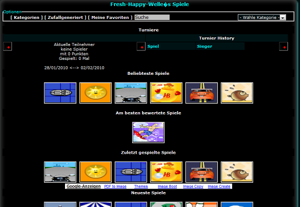

hab nur noch ein problemchen mir weden die bilder nicht gezeigt bei dem panel hab nur rote bilder wie man siehtandy1979 hat folgendes Bild angehängt:Bearbeitet von andy1979 am 28.01.2010 00000001 23:46 |
Geschrieben am 28.01.2010 00000001 23:55
Seiten Administrator ![]() Beiträge: 3813 Registriert am: 04.10.08 Fusioneer: 18 years 1 months 1 weeks 9 days 1 hours 26 minutes 57 seconds |
Kann es sein, das die dazugehörigen Bilder einfach nur fehlen ? Lass dir doch einfach mal die Eigenschaften des vermeindlichen Bildes anzeigen, was da steht.

Jung Mitglied ![]() Beiträge: 31 Registriert am: 28.10.09 Fusioneer: 17 years 0 months 2 weeks 15 days 14 hours 27 minutes 46 seconds |
ja ich weiß wo find ich die bilder
