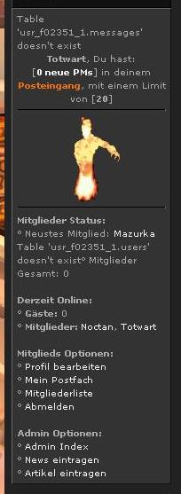

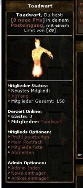

Ich habe nun schon eine Weile nach einem Userpanel gesucht welches dem aus der Version 6.. nahe kommt, ledier habe ich bisher kein aehnliches gefunden. Kann wer helfen? hab mich so dran gewoehnt! janus hat folgendes Bild angehängt:Bearbeitet von janus am 08.05.2009 00000005 13:58 |

Hast du schon probiert, das Panel einfach unter V7 zu benutzen. Wenn du Glück hast läuft es dort auch. Im Grunde unterscheiden sich nur die DB-Anfragen ein wenig. Aus "Select* from"$db_prefix."users"; wird Select * from ".DB_USERS.""; wobei das 1. trotzdem funktionieren sollte. |

Ich habe des mal so drueber gehaun sieht soweit gut aus aber nun steht da noch Table 'usr_f02351_1.messages' doesn't exist und all zu viel ahnung habe ich leider nicht. Ob ich da extra was fuer die pms brauche in der 7 version? Thx fuer hilfe janus hat folgendes Bild angehängt:Bearbeitet von janus am 08.05.2009 00000005 14:47 |

Bitte mal folgende Zeile ersetzen: Code Download Code $msg_count = dbcount("(message_id)", "messages", "message_to='".$userdata['user_id']."' AND message_read='0'AND message_folder='0'");mit: Code Download Code $msg_count = dbcount("(message_id)", DB_MESSAGES, "message_to='".$userdata['user_id']."' AND message_read='0'AND message_folder='0'"); |

Das hat funktioniert nun ist nur noch bei user etwas tiefer die sache so Mitglieder Status: ° Neustes Mitglied: Mazurka Table 'usr_f02351_1.users' doesn't exist° Mitglieder Gesamt: 0 wird wo aehnliches prob sein?! Bearbeitet von janus am 08.05.2009 00000005 14:53 |

da steht sicher irgendwas mit Code Download Code dbcount("(user_id)","users",".....")da wo "users" steht einfach DB_USERS draus machen. Eigentlich analog wie mit den Messages. |

Habe eine zeile gefunden in der etwas mit user und dbcount stand habe des in echo "<span class='small'>°</span> ".$locale['on100'].number_format(dbcount("(user_id)", "DB_USERS", "user_status<='1'"))."<br /><br />\n"; geaendert aber mag er so wo auch nicht jetzt steht da Mitglieder Status: ° Neustes Mitglied: beoseshaasi Table 'usr_f02351_1.DB_USERS' doesn't exist° Mitglieder Gesamt: 0 Bearbeitet von janus am 08.05.2009 00000005 15:06 |

mach bitte noch die Anführungszeichen darum weg. Dann funktionierts auch. Schau einfach nochmal genauer hin, wie es bei den Messages ist.

Ja die waren eben vorher da aber vielen Dank nun Funtioniert es wie gewuenscht. Super hilfe, Super Seite, Vielen Dank. |
