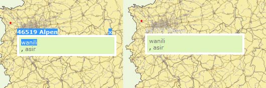

Hallo Gemeinde, ich habe die Landmark installiert, funktioniert alle super.... habe nur ein kleines Darstellungs-Problem.... Und zwar bekomme ich den Hintergrund von Popup nicht Sichtbar, dort wo die PLZ mit Stadt angezeigt wird. Habe rumgefummelt und es Geschaft das untere Feld eine Hintergrundfarbe zu geben, nur oberhalb bekomme ich es nicht hin. Habe ein Bild Angehangen, damit man sieht was ich meine! Bitte um Hilfe ![]() EDIT: Das ganze Problemchen kann man unter horseVZ.de live sehen! wanili hat folgendes Bild angehängt:Bearbeitet von wanili am 08.09.2010 00000009 17:26 |

öffne die landmark.inc.php und suche nach Code Download Code return overlib(' <nobr><a href=\'../../profile.php?lookup=1\'>wanili</a></nobr><br>, <nobr><a href=\'../../profile.php?lookup=2\'>asir</a></nobr><br>', STICKY, FGCLASS, 'tbl1', BGCLASS, 'capmain', CAPTIONFONTCLASS, 'a', CLOSEFONTCLASS, 'a', CAPTION, '<b>46519 Alpen</b>', RIGHT, CLOSETEXT, 'x');und ändere es um in: Code Download Code return overlib(' <nobr><a href=\'../../profile.php?lookup=1\'>wanili</a></nobr><br>, <nobr><a href=\'../../profile.php?lookup=2\'>asir</a></nobr><br>', STICKY, FGCLASS, 'tbl1', BGCLASS, 'tbl2', CAPTIONFONTCLASS, 'a', CLOSEFONTCLASS, 'a', CAPTION, '<b>46519 Alpen</b>', RIGHT, CLOSETEXT, 'x');Dort kannst du auch die anderen Sachen ändern. FGCLASS ist die Klasse für den Vordergrund und ist standardmäßig auf tbl1 gesetzt BGCLASS ist die Klasse für den Hintegrund und ist standardmäßig auf capmain gesetzt CAPTIONFONTCLASS ist die Klasse für die Überschrift und ist standardmäßig auf 'a' gesetzt CLOSEFONTCLASS ist die Klasse für den "Closebutton" und ist standardmäßig auf 'a' gesetzt Um mehr Details zur Verwendung der Overlib zu erfahren schau dir die API zur Overlib an. Google sollte dir bei der Suche helfen. |

Danke sehr.... war wohl schon in der landmark.inc.php aber hatte immer tabl2 hinzugefügt das ging nicht... aber jetzt ist alles gut ![]() |
