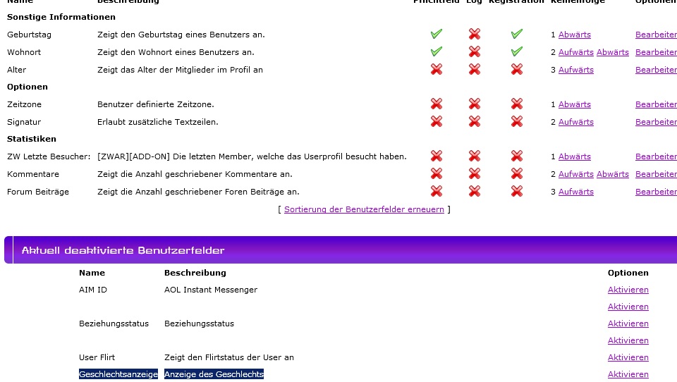

Hallo Ihr lieben, Ich benötige nach 2MOnaten hin und her testen einmal fachmännische Hilfe. Ich habe 3 Portale,selbe Fusionversion ,selber Hoster. auf 2 der 3 funktioniert das o.g Benutzerfeld Geschlechtsanzeige APIVers. 1.00.00 wunderbar nur beim 3ten bekomme ich es absolut nicht aktiviert. Ich verstehe absolut nicht wo der Fehler liegt. und es wäre mir wichtig da die Chatbridge dies ausließt und somit im Chat unterschiedliche Farben und Icon erscheinen. Könnte mir ggf wenn Zeit ist jemand helfen? Danke im Vorraus und allen einen schönen Sonntag. LG Tommy DJTommyV hat folgende Bilder angehängt:Bearbeitet von DJTommyV am 19.03.2017 00000003 19:14 |

Hallo, dies kann nur darauf schließen das genau der gleiche entry benutzt wird der schon vorhanden ist denn ist ein gleichnamiger vorhanden so kann das andere nicht aktiviert werden. lg Septron |

Hallo, da müsste man alle aktivierten Felder sehen das ist ja nur die Hälfte auf dem Screenshot ![]() und den link zum betroffenen Portal denn der eingetragene Link ist ein Dunkles Theme vom Screenshot her wird ein Helles Theme angezeigt ![]() lg Septron Bearbeitet von Septron am 19.03.2017 00000003 15:33 |

alle aktiven hab ich auf screen www.swap-radio.de danke für deine gedult |

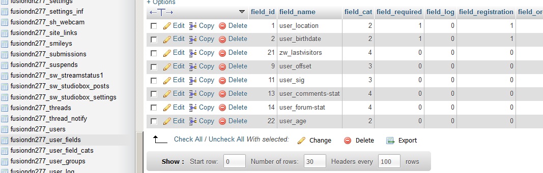

Gut, dann überprüfe mal mit phpmyadmin: 1. die Tabelle users ob es dort bereits eine Spalte mit user_gender gibt. 2. die Tabelle user_fields ob es dort einen Eintrag user_gender gibt. Das sind die einzigen Tabellen, in denen die Userfelder eingetragen werden. Findest du dort einen Eintrag user_gender, musst du den löschen. Findest du dort keinen Eintrag liegt das Problem an anderer Stelle. Lassen sich denn die anderen Profilfelder noch aktivieren? |

bei user fields ist nichts.....bei Users sehe ich weit hinten user_gender spalte wo bei jedem User eine 0 steht |
