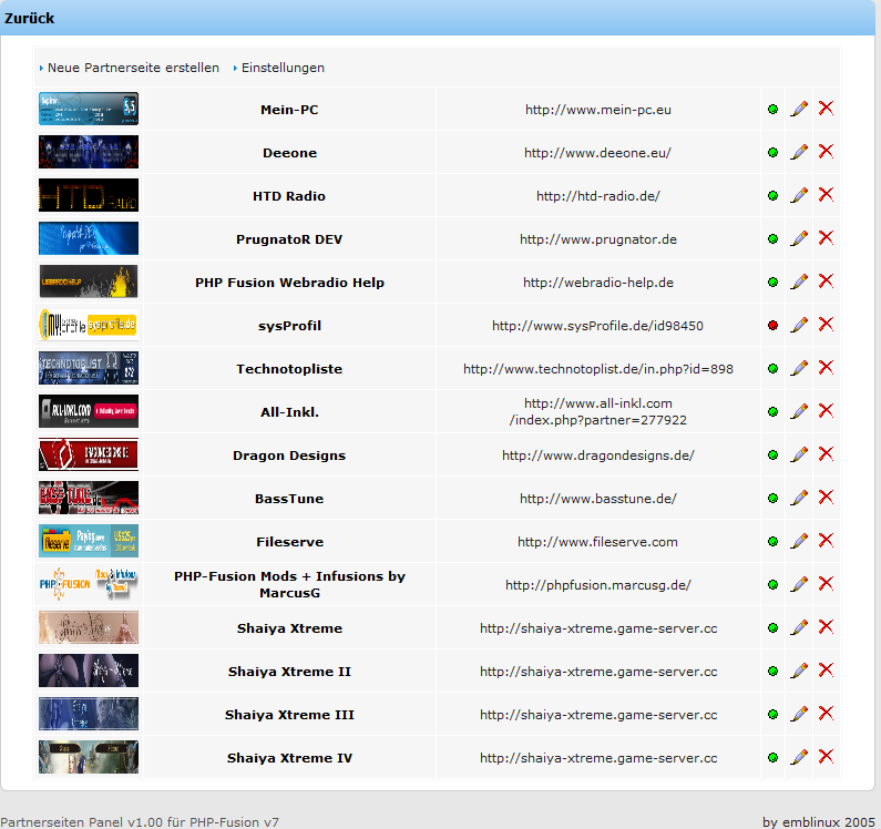

Septron
Hallo,
du solltest mal in den Adminberich -> Infusions -> Partnerseiten Panel
dort schaut es Beispielsweise so aus:
www.septron.de/images/zeigekram/ppagesettings_one.png
dann haben wir noch diesen bereich (dies sind einstellung eines Seitenpanels):
www.septron.de/images/zeigekram/ppagesettings_two.png
dort kannst du dann austesten welche grössen für dein Anzeige vorhaben die besten sind
Bannerbreite in Pixel = Definiert die Bannerbreite (es darf natürlich nicht über die Standart graffik hinausgehen)
Bannerhöhe in Pixel = Definiert fast wie die Bannerbreite nur das hier die Höhe so angegeben wird (darf da natürlich auch nicht über die standart Höhe hinausgehen)
Boxhöhe = Definiert die Panel Höhe
Scrolleigenschaften = wie der name schon sagt ist die Scroll definierung
Scrollrichtung = hier wird die Richtung Definiert
Scrollgeschwindigkeit = Definierung der geschwindigkeit
LG Septron

$image_del = ( isset($_GET['image_del'])?$_GET['image_del']:'');
$image_width = ( isset($_POST['image_width'])?$_POST['image_width']:0);
$image_height = ( isset($_POST['image_height'])?$_POST['image_height']:0);
$box_height = ( isset($_POST['box_height'])?$_POST['box_height']:0);
$behavior = ( isset($_POST['behavior'])?$_POST['behavior']:0);
$direction = ( isset($_POST['direction'])?$_POST['direction']:0);
$scrollamount = ( isset($_POST['scrollamount'])?$_POST['scrollamount']:1);
// Partnerseiten Admin
opentable($locale['psp120']);
echo "<table border='0' width='100%'>";
echo "<tr><td align='center'> <table width='95%' border='0' class='tbl-border' cellspacing='1'>";
if ($action=='new')
    echo "<tr><td height='35' class='tbl2' colspan='6' align='left'><img src='".THEME."images/bullet.gif'> <a href='".INFUSIONS."partner_pages2_panel/partner_pages_panel_admin.php?action=0'>".$locale['psp120']."</a>&nbsp;&nbsp;
                                              <img src='".THEME."images/bullet.gif'> <a href='".INFUSIONS."partner_pages2_panel/partner_pages_panel_admin.php?action=option'>".$locale['psp126']."</a></td></tr>";
else if ($action=='option')
    echo "<tr>
           <td class='tbl2' height='35' colspan='6' align='left'>
           <img src='".THEME."images/bullet.gif'> <a href='".INFUSIONS."partner_pages2_panel/partner_pages_panel_admin.php?action=new'>".$locale['psp125']."</a>
      </td>
     </tr>";
else
    echo "<tr>
       <img src='".THEME."images/bullet.gif'> <a href='".INFUSIONS."partner_pages2_panel/partner_pages_panel_admin.php?action=new'>".$locale['psp125']."</a>&nbsp;&nbsp;
      </td>
     </tr>";
$alloptions = dbquery("SELECT * FROM ".DB_PSP2_SETTINGS);
$options = mysql_fetch_array($alloptions);
$o_rows = mysql_num_rows($alloptions);
if ($o_rows==0)
    dbquery("INSERT INTO ".DB_PSP2_SETTINGS." (image_width, image_height, box_height, scrollamount, direction, behavior) VALUES ('120','40','150','2','up','scroll')");
$allresult = dbquery("SELECT * FROM ".DB_PSP2);
while($result = mysql_fetch_array($allresult))
echo "<tr tbl-border'>";
      if ($result['psp_image_url']=='0') { if ($result['psp_image']=='0') { echo "<td class='tbl2' width='90' align='center'><img src='".INFUSIONS."partner_pages2_panel/images/no_banner.png' width='90' height='30' border='0' alt='".$locale['psp141']."'></td>"; } }
      if ($result['psp_image_url']!='0') { if ($result['psp_image']=='0') { echo "<td class='tbl2' width='90' align='center'><img src='".$result['psp_image_url']."' width='90' height='30' border='0' alt='".$result['psp_image_url']."'></td>" ; } }
      if ($result['psp_image']!='0') { if ($result['psp_image_url']=='0') { echo "<td class='tbl2' width='90' align='center'><img src='".INFUSIONS."partner_pages2_panel/images/banner/".$result['psp_image']."' width='90' height='30' border='0' alt='".$result['psp_image']."'></td> " ; } }
echo "   <td align='center' class='tbl2' width='50%'><b>".$result['psp_name']."</b></td>
      <td align='center' class='tbl2' width='50%'><a href='".$result['psp_url']."' target='blank'>".$result['psp_url']."</a></td>";
  if ($result['psp_active']==0)
      echo "<td width='20' align='center' class='tbl2'><a href='".INFUSIONS."partner_pages2_panel/partner_pages_panel_admin.php?action=activate&id=".$result['psp_id']."'><img src='".INFUSIONS."partner_pages2_panel/images/active_r.png' border='0' alt='".$locale['psp121']."'></a></td>";
      if ($result['psp_active']==1)
   echo "<td width='20' align='center' class='tbl2'><a href='".INFUSIONS."partner_pages2_panel/partner_pages_panel_admin.php?action=deactivate&id=".$result['psp_id']."'><img src='".INFUSIONS."partner_pages2_panel/images/active_g.png' border='0' alt='".$locale['psp122']."'></a></td>"; }
echo"  <td width='20' align='center' class='tbl2'><a href='".INFUSIONS."partner_pages2_panel/partner_pages_panel_admin.php?action=edit&id=".$result['psp_id']."'><img src='".INFUSIONS."partner_pages2_panel/images/edit.png' border='0' alt='".$locale['psp123']."'></a></td>
      <td width='20' align='center' class='tbl2'><a href='".INFUSIONS."partner_pages2_panel/partner_pages_panel_admin.php?action=drop&id=".$result['psp_id']."'><img src='".INFUSIONS."partner_pages2_panel/images/drop.png' border='0' alt='".$locale['psp124']."'></a></td>";
echo "</tr>"; }
echo "</table>";
echo "</td></tr></table>";
closetable();
// Einstellungen
echo "<br>";
opentable($locale['psp126']);
echo "<tr><td align='center'><table border='0' width='80%'>";
echo "<tr><td colspan='2'>&nbsp;</td></tr>";
echo "<tr><td colspan='2' class='tbl2'><b>".$locale['psp127']."</b></td></tr>";
echo "<form name='edit_options' method='post' enctype='multipart/form-data' action='partner_pages2_panel_admin.php'>";
echo "<tr><td class='tbl'>".$locale['psp128']."</td><td><input type='text' name='image_width' value='".$options['image_width']."' maxlength='3' class='textbox' style='width:200px;'></td></tr>";
echo "<tr><td class='tbl'>".$locale['psp129']."</td><td><input type='text' name='image_height' value='".$options['image_height']."' maxlength='3' class='textbox' style='width:200px;'></td></tr>";
echo "<tr><td class='tbl'>".$locale['psp118']."</td><td><input type='text' name='box_height' value='".$options['box_height']."' maxlength='3' class='textbox' style='width:200px;'></td></tr>";
echo "<tr><td class='tbl'>".$locale['psp149']."</td><td><select name='behavior' id='behavior' class='textbox'>"; if ($options['behavior']=='scroll') { echo "<option value='scroll'>".$locale['psp150']."</option><option value='alternate'>".$locale['psp151']."</option></select></td></tr>"; }
                                                                                     else { echo "<option value='alternate'>".$locale['psp151']."</option><option value='scroll'>".$locale['psp150']."</option></select></td></tr>"; }
echo "<tr><td class='tbl'>".$locale['psp130']."</td><td><select name='direction' id='direction' class='textbox'>"; if ($options['direction']=='up') { echo "<option value='up'>".$locale['psp131']."</option><option value='down'>".$locale['psp132']."</option></select></td></tr>"; }
                                                                                       else { echo "<option value='down'>".$locale['psp132']."</option><option value='up'>".$locale['psp131']."</option></select></td></tr>"; }
echo "<tr><td class='tbl'>".$locale['psp133']."</td><td><select name='scrollamount' id='scrollamount' class='textbox'>"; if ($options['scrollamount']=='1') { echo "<option value='1'>".$locale['psp134']."</option><option value='2'>".$locale['psp135']."</option><option value='3'>".$locale['psp136']."</option><option value='5'>".$locale['psp137']."</option><option value='7'>".$locale['psp138']."</option></select></td></tr>"; }
                                                                                           if ($options['scrollamount']=='2') { echo "<option value='2'>".$locale['psp135']."</option><option value='1'>".$locale['psp134']."</option><option value='3'>".$locale['psp136']."</option><option value='5'>".$locale['psp137']."</option><option value='7'>".$locale['psp138']."</option></select></td></tr>"; }
                                                                                           if ($options['scrollamount']=='3') { echo "<option value='3'>".$locale['psp136']."</option><option value='1'>".$locale['psp134']."</option><option value='2'>".$locale['psp135']."</option><option value='5'>".$locale['psp137']."</option><option value='7'>".$locale['psp138']."</option></select></td></tr>"; }
                                                                                           if ($options['scrollamount']=='5') { echo "<option value='5'>".$locale['psp137']."</option><option value='1'>".$locale['psp134']."</option><option value='2'>".$locale['psp135']."</option><option value='3'>".$locale['psp136']."</option><option value='7'>".$locale['psp138']."</option></select></td></tr>"; }
                                                                                           if ($options['scrollamount']=='7') { echo "<option value='7'>".$locale['psp138']."</option><option value='1'>".$locale['psp134']."</option><option value='2'>".$locale['psp135']."</option><option value='3'>".$locale['psp136']."</option><option value='5'>".$locale['psp137']."</option></select></td></tr>"; }
echo "<tr><td class='tbl'><input type='hidden' name='action' value='option_edit'>&nbsp;</td><td><input type='submit' name='submit' value='".$locale['psp139']."' class='button'></td></tr>";
echo "</form>";
echo "</table>";
closetable();
// Neue Partnerseite erstellen
if ($action=='new')
echo "<br>";
opentable($locale['psp125']);
echo "<tr><td align='center'><table border='0' width='85%'>";
echo "<form name='new_insert' method='post' enctype='multipart/form-data' action='partner_pages_panel_admin.php'>";
if ($insert=='ok'){ echo "<tr><td colspan='2'><font color='red'><b>".$locale['psp147']."</font></b></td></tr><tr><td colspan='2'>&nbsp;</td></tr>"; }
if ($insert=='error'){ echo "<tr><td colspan='2'><font color='red'><b>".$locale['psp152']."</font></b></td></tr><tr><td colspan='2'>&nbsp;</td></tr>"; }
echo "<tr><td class='tbl'>".$locale['psp143']."</td><td><input type='text' name='psp_name' value='".$psp_name."' maxlength='50' class='textbox' style='width:200px;'></td></tr>";
echo "<tr><td class='tbl'>".$locale['psp144']."</td><td><input type='text' name='psp_url' value='".$psp_url."' maxlength='255' class='textbox' style='width:200px;'></td></tr>";
echo "<tr><td class='tbl'>".$locale['psp145']."</td><td><input name='psp_image' type='file' id='psp_image' size='37' class='button'></td></tr>";
echo "<tr><td class='tbl'>".$locale['psp146']."</td><td><input type='text' name='psp_image_url' value='".$psp_image_url."' maxlength='255' class='textbox' style='width:200px;'></td></tr>";
echo "<tr><td colspan='2'><input type='hidden' name='psp_active' value='1'>&nbsp;</td></tr>";
echo "<tr><td class='tbl'><input type='hidden' name='action' value='new_insert'>&nbsp;</td><td><input type='submit' name='submit' value='".$locale['psp139']."' class='button'></td></tr>";
echo "</form>";
echo "</table>";
closetable(); }
// Partnerseite bearbeiten
if ($action=='edit') {
echo "<br>";
opentable($locale['psp140']);
echo "<form name='edit' method='post' enctype='multipart/form-data' action='partner_pages_panel_admin.php'>";
if ($insert=='ok'){ echo "<tr><td colspan='2'><font color='red'><b>".$locale['psp142']."</font></b></td></tr><tr><td colspan='2'>&nbsp;</td></tr>"; }
if ($banner=='del'){ echo "<tr><td colspan='2'><font color='red'><b>".$locale['psp148']."</font></b></td></tr><tr><td colspan='2'>&nbsp;</td></tr>"; }
$allpsedit=dbquery("SELECT * FROM ".DB_PSP2." where psp_id=".$id."");
$psedit=mysql_fetch_array($allpsedit);
if ($psedit['psp_image_url']=='0') { if ($psedit['psp_image']=='0') { echo "<tr><td><img src='".INFUSIONS."partner_pages2_panel/images/no_banner.png' width='90' height='30' border='0' alt='".$locale['psp141']."' style='border-color:black;border-width:1px;border-style:solid'></td><td>&nbsp;</td></tr>"; } }
if ($psedit['psp_image_url']!='0') { if ($psedit['psp_image']=='0') { echo "<tr><td><img src='".$psedit['psp_image_url']."' width='90' height='30' border='0' alt='".$psedit['psp_image_url']."' style='border-color:black;border-width:1px;border-style:solid'></td><td><a href='".INFUSIONS."partner_pages2_panel/partner_pages_panel_admin.php?&image_del=vb&id=".$psedit['psp_id']."'><img src='".INFUSIONS."partner_pages2_panel/images/drop.png' border='0' alt='".$locale['psp124']."'></a></td></tr>"; } }
if ($psedit['psp_image']!='0') { if ($psedit['psp_image_url']=='0') { echo "<tr><td><img src='".INFUSIONS."partner_pages2_panel/images/banner/".$psedit['psp_image']."' width='90' height='30' border='0' alt='".$psedit['psp_image']."' style='border-color:black;border-width:1px;border-style:solid'></td><td><a href='".INFUSIONS."partner_pages2_panel/partner_pages_panel_admin.php?&image=".$psedit['psp_image']."&image_del=eb&id=".$psedit['psp_id']."'><img src='".INFUSIONS."partner_pages2_panel/images/drop.png' border='0' alt='".$locale['psp124']."'></a></td></tr>"; } }
echo "<tr><td class='tbl'>".$locale['psp143']."</td><td><input type='text' name='psp_name' value='".$psedit['psp_name']."' maxlength='50' class='textbox' style='width:200px;'></td></tr>";
echo "<tr><td class='tbl'>".$locale['psp144']."</td><td><input type='text' name='psp_url' value='".$psedit['psp_url']."' maxlength='255' class='textbox' style='width:200px;'></td></tr>";
   echo "<tr><td class='tbl'>".$locale['psp146']."</td><td><input type='text' name='psp_image_url' maxlength='255' class='textbox' style='width:200px;'></td></tr>"; } }
echo "<tr><td colspan='2'><input type='hidden' name='id' value='".$psedit['psp_id']."'>&nbsp;</td></tr>";
echo "<tr><td class='tbl'><input type='hidden' name='action' value='edit_insert'>&nbsp;</td><td><input type='submit' name='submit' value='".$locale['psp139']."' class='button'></td></tr>";
echo "</form>";
echo "</table>";
closetable();
echo "<br><table border='0' cellspacing='0' cellpadding='0' width='100%'><tr><td class='small'>".$locale['psp100']." v".$locale['psp_version']." ".$locale['psp119']." ".$locale['psp_phpfusion']."</td><td class='small' align='right'><a href='".$locale['psp_weburl']."'>by ".$locale['psp_dev']." 2005</a></td></tr></table>";
// Partnerrseiten bearbeiten insert
if ($action=='edit_insert'){
   if ($psp_name=='') { header("location: ".INFUSIONS."partner_pages2_panel/partner_pages_panel_admin.php?action=edit&insert=error&id=".$id.""); }
   elseif ($psp_url=='') { header("location: ".INFUSIONS."partner_pages2_panel/partner_pages_panel_admin.php?action=edit&insert=error&id=".$id.""); }
      else {
         if ($psp_image_url=='') { if ($psp_image=='') { dbquery("UPDATE ".DB_PSP2." SET psp_name='".$psp_name."', psp_url='".$psp_url."', where psp_id='".$id."'"); } }
         if ($psp_image_url=='') { if ($psp_image!='') { dbquery("UPDATE ".DB_PSP2." SET psp_name='".$psp_name."', psp_url='".$psp_url."', psp_image='".$psp_image_name."', where psp_id='".$id."'"); $target = 'images/banner/'.$psp_image_name; copy($psp_image,$target); } }
         if ($psp_image=='') { if ($psp_image_url!='') { dbquery("UPDATE ".DB_PSP2." SET psp_name='".$psp_name."', psp_url='".$psp_url."', psp_image_url='".$psp_image_url."', where psp_id='".$id."'"); } }
         header("location: ".INFUSIONS."partner_pages2_panel/partner_pages_panel_admin.php?insert=ok&action=edit&id=".$id.""); } }
// Banner löschen (Partnerrseiten bearbeiten)
if ($image_del=='eb') { dbquery("UPDATE ".DB_PSP2." SET psp_image=0 where psp_id=$id"); unlink('images/banner/'.$image);
   header("location: ".INFUSIONS."partner_pages2_panel/partner_pages_panel_admin.php?action=edit&id=".$id."&banner=del"); }
if ($image_del=='vb') { dbquery("UPDATE ".DB_PSP2." SET psp_image_url=0 where psp_id=".$id);
   header("location: ".INFUSIONS."partner_pages2_panel/partner_pages2_panel_admin.php?action=edit&id=".$id."&banner=del"); }
// Neue Partnerseite eintragen
if ($action=='new_insert'){
   if ($psp_name=='') { header("location: ".INFUSIONS."partner_pages2_panel/partner_pages_panel_admin.php?action=new&insert=error"); }
   elseif ($psp_url=='') { header("location: ".INFUSIONS."partner_pages2_panel/partner_pages_panel_admin.php?action=new&insert=error"); }
      else {
         if ($psp_image_url=='') { if ($psp_image!='') { $target = 'images/banner/'.$psp_image_name; copy($psp_image,$target); dbquery("INSERT INTO ".DB_PSP2." (psp_id, psp_name, psp_url, psp_image, psp_image_url, psp_active) VALUES('','".$psp_name."','".$psp_url."','".$psp_image_name."','0','".$psp_active."')"); } }
         if ($psp_image_url!='') { if ($psp_image=='') { dbquery("INSERT INTO ".DB_PSP2." (psp_id, psp_name, psp_url, psp_image, psp_image_url, psp_active) VALUES('','".$psp_name."','".$psp_url."','0','".$psp_image_url."','".$psp_active."')"); } }
         if ($psp_image_url=='') { if ($psp_image=='') { dbquery("INSERT INTO ".DB_PSP2." (psp_id, psp_name, psp_url, psp_image, psp_image_url, psp_active) VALUES('','".$psp_name."','".$psp_url."','0','0','".$psp_active."')"); } }
         header("location: ".INFUSIONS."partner_pages2_panel/partner_pages_panel_admin.php?action=new&insert=ok"); } }
// Einstellungen speichern
if ($action=='option_edit'){
   dbquery("UPDATE ".DB_PSP2_SETTINGS." SET image_width='".$image_width."' , image_height='".$image_height."' , box_height='".$box_height."' , scrollamount='".$scrollamount."' , direction='".$direction."' , behavior='".$behavior."'");
   header("location: ".INFUSIONS."partner_pages2_panel/partner_pages_panel_admin.php?action=option");   }
// Aktivieren Deaktivieren
if ($action=='activate'){ dbquery("UPDATE ".DB_PSP2." SET psp_active='1' WHERE psp_id=".$id."");
   header("location: ".INFUSIONS."partner_pages2_panel/partner_pages_panel_admin.php?action=");   }
if ($action=='deactivate'){ dbquery("UPDATE ".DB_PSP2." SET psp_active='0' WHERE psp_id=".$id."");
// Parnerseite löschen
if ($action=='drop')
    $allimages=dbquery("SELECT * FROM ".DB_PSP2." WHERE psp_id=".$id.""); $image=mysql_fetch_array($allimages);
   if ($image['psp_image_url']=='0') { unlink('images/banner/'.$image['psp_image']); }
   dbquery("DELETE FROM ".DB_PSP2." WHERE psp_id=".$id."");
   header("location: ".INFUSIONS."partner_pages2_panel/partner_pages_panel_admin.php"); }
require_once(THEMES."templates/footer.php");

Hmmm... villeicht weis ja einer von euch was wir Falsch gemacht haben *help*
lg
