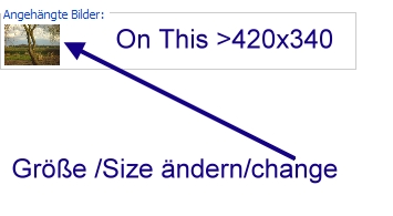

Sag mal Gozoc ,wo wir hier gleich so beim plaudern sind ...
Könntest du mir evetuell sagen ,wo ich im Fusion Board 4 die Größe der Vorschaubilder ändern kann .
Habe in der viewtheard.php geschaut aber ich wüßte ned wo ...kein Hinweis den ich als Laie auf Anhieb sehe !
Könntest du mir weiterhelfen ? Für die Bilder brauch ich eine Lupe *lach .Den grauen Rahmen möchte ich auch wech haben und den Text dadrüber auch .Also so ,das nur das Bild zu sehen ist !
HHDeern hat folgendes Bild hinzugefügt:
[25.81Kb]
Editiert von HHDeern am 13. September 2009 19:12:39

Geschrieben am 13. September 2009 19:37:46
Posts: 2944
Nächstes Level: 2951/5000
Warum fügst du das Bild dann als Anhang ein wenn es nicht als Anhang erkennbar sein soll... BBCode img wäre da die bessere Lösung.
Und riesige Bilder in einem Thread verschlechtern die Lesbarkeit immens, ich rate davon ab das zu ändern. Die kleinen Bilder sind doch nur als Vorschau gedacht, man klickt drauf und sieht das Bild in Normalgröße.

Nabend ,nein ich möchte den BB Code Download auch nicht .Habe sowas schon Angeboten bekommen .Das ist aber nicht was ich möchte -Es geht nicht um die Vorschau sondern um das Bild selber wenn ich es hochlade siehst du es klitzeklein und das möchte ich im vorfeld ändern .Das heisst : ich lade ein Bild hoch und es ist gleich 420 x 340 (Breite/Höhe ...Mehr möchte ich nicht das das hochgelade vorschaubild etwas Gößer wird .

#8 Drucke Post
Geschrieben am 13. September 2009 21:32:50
Posts: 2944
Dann musst du mal in der attachments.php (wenn die so heisst, hab kein Fusionboard) nachsehen.

Hmmm ,nein eine attachments.php gibs nicht ...

#10 Drucke Post
Geschrieben am 14. September 2009 05:28:36
Posts: 2944
infusions/fusionboard4/includes/views
Schau in den vier Dateien nach, dort hab ich es gefunden. Muss dann für jede Ansicht extra eingestelllt werden.

habe in der vb.php das gesehen
   if($a_files){
         echo "<br /><br /><fieldset style='border:1px solid #ccc;width:320px;'>
            <legend>".$locale['fb568']."</legend>
            <div style='padding:3px;width:320px;'>$a_files</div>
         </fieldset><br />\n";
      if($a_images){
         if(!$a_files) echo "<br /><br />\n";
         echo "<fieldset style='border:1px solid #ccc;width:320px;'>
            <legend>".$locale['fb567']."</legend>
            <div style='padding:3px;width:320px;'>$a_images</div>
es gibt die vp.php - fusion.php - hybrid.php - phpbb.php
Ich glaube das hat was mit den Boardeinstellung zu tuen da ich das fusion style verwende muss ich wohl in die fusion.php ...
muss ich die wert 320 auf sagen wir 500 erhöhnen ? oder was genau ...
denn 320 ist nicht die bildgröße im forum max mal zwischen 50 und 100 pix --das ist unterschiedlich

Geschrieben am 14. September 2009 12:43:32
Posts: 2944
Und, schon ausprobiert?
Backup anlegen und selbst testen!
Die 320px sind die Größe des Bereichs wo die Anhänge erscheinen, dort ist auch der Rahmen festgelegt der ja wegsoll (fieldset).

@MarcusG
ne ,habe ich mich nicht getraut :-) aber versuch es gleich mal .
Guck mal das habe nun gemacht : Pixel und border auf Null - Nun ist der Rahmen weg ..schon mal geschafft ...
Den Test dadrüber muss raus und das Vorschaubild muss bei Upload nun noch Größer ? Siehe Bild *
            if($i_files > 0) $a_files .= "<br />";
            $a_files .= "<a href='".FUSION_SELF."?thread_id=".$_GET['thread_id']."&amp;getfile=".$a_data['attach_id']."'>".$a_data['attach_name']."</a> [<span class='small'>".parsebytesize(filesize(FORUM."attachments/".$a_data['attach_name']))." / ".$count."</span>]\n";
            $i_files++;
      if($a_files){
         echo "<br /><br /><fieldset style='border:0px solid #ccc;width:0px;'>
            <div style='padding:0px;width:0px;'>$a_files</div>
      if($a_images){
         echo "<fieldset style='border:0px solid #ccc;width:0px;'>
            <div style='padding:0px;width:0px;'>$a_images</div>

So :
Problem 1 mit dem Rahmen gelöst
Problem 2 mit dem Text dadrüber gelöst
jetzt nur noch ,das die Bilder Größer sind wenn sie hochgeladen sind ! ...So ,da brauche ich nun genauen BEISTANDT
[29.21Kb]

Na dann helf ich dir mal auf die Sprünge...
$a_images muss irgendwo herkommen. Die Suche ergibt Zeile 194
$a_images .= display_image_fb($a_data['attach_name'])."\n";
display_image_fb ist eine Funktion, die finden wir in includes/func.php
Die Funktion display_image_fb sieht so aus:
   function display_image_fb($file, $width = 50, $height = 50, $caption = "") {
      $size = @getimagesize ( FORUM . "attachments/" . $file );
      if ($size [0] > $height || $size [1] > $width) {
         if ($size [0] < $size [1]) {
            $img_w = round ( ($size [0] * $width) / $size [1] );
            $img_h = $width;
         } elseif ($size [0] > $size [1]) {
            $img_w = $height;
            $img_h = round ( ($size [1] * $height) / $size [0] );
         } else {
            $img_w = $height;
            $img_h = $width;
      } else {
         $img_w = $size [0];
         $img_h = $size [1];
      if ($size [0] != $img_w || $size [1] != $img_h) {
         $res = "<a href='" . FORUM . "attachments/" . $file . "'>
      <img src='" . FORUM . "attachments/" . $file . "' width='" . $img_w . "' height='" . $img_h . "' style='border:0' /></a>";
      } else {
         $res = "<img src='" . FORUM . "attachments/" . $file . "' width='" . $img_w . "' height='" . $img_h . "' style='border:0' />";
      return $res;
Viel Spaß damit ;)

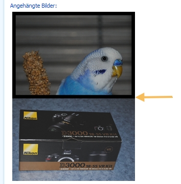

1 Klitzekleines Problem habe noch !
Und zwar die Bildanstände wie kann ich da zwischen einen 3 pix Abstand hineinbekommen ...die Fotos sehen einwenig angeklebt aus *gg
[57.92Kb]

#17 Drucke Post
Geschrieben am 14. September 2009 17:12:24
Posts: 2944
Schon mit <br /> oder &nbsp; versucht?
#18 Drucke Post
Geschrieben am 14. September 2009 17:49:50
Posts: 3709
Registriert seit: 04.10.08
Nächstes Level: 3732/5000
oder auch mal mit Padding beim Bild versuchen versuchen.
z.B. so:
vorher
style='border:0'
nacher:
style='border:0; padding: 3px;'
Sind glaube ich auch nur 2 Stellen, wo du das anpassen musst, zumindest im Codeausschnitt von dir.

Moin Marcus ...ich probiere mal eben :) oder>> &nbsp; <<was ist das ???????? Groß P
*heul* das funktioniert nicht ,wohin mit dem Teil bin jetzt in der fusion.php ...wo muss ich es setzen ...
das sind schon <br/> drin ?!
            $i_files++;
      if($a_files){
         echo "<br/><br/><fieldset style='border:0px solid #ccc;width:0px;'>
            <div style='padding:8px;width:0px;'>$a_files</div>
         </fieldset><br/>\n";
      if($a_images){
         if(!$a_files) echo "<br/><br/>\n";
            <div style='padding:8px;width:0px;'>$a_images</div>
@Embi ich habe das probiert mit padding ...aber das geht nicht ;) das nur auf dem Rahmen und Text bezogen ...setze ich das padding auf null ist nur der Textabstand geändert aber nicht vorm bild ...
Editiert von HHDeern am 14. September 2009 21:14:44
!Wiederspreche nie einer Frau, warte bis sie es selber tut
#20 Drucke Post
Geschrieben am 14. September 2009 21:15:02
Posts: 2944
<br /> ist ein Zeilenumbruch und &nbsp; ist ein erzwungener Freiraum, ähnlich dem Leerzeichen.
Zum Beispiel:
<div style='padding:8px;width:0px;'>".$a_images."&nbsp;</div>
Editiert von MarcusG am 14. September 2009 21:16:46
