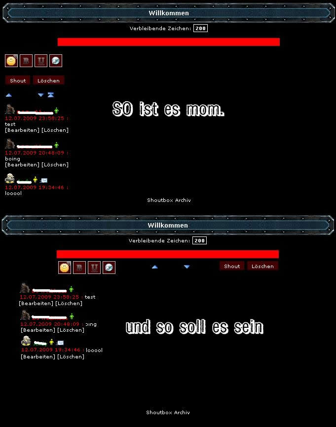

Hallo ich wollte Die Größe von der Shoutbox mit Boxover Deluxe einstellen
(breite / Höhe ) Aber irgendwie find ich die einstellung in den php's / js nicht.
Weiß jemand wo ich sie finde ? (die Einstellungen)

hab es aber in eiem mittel pannel.
Editiert von dienr2 am 12. Juli 2009 18:47:55

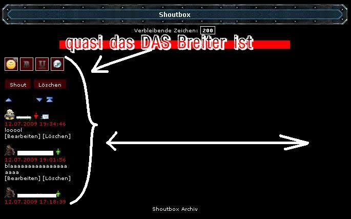

So mein ich das
dienr2 hat folgendes Bild hinzugefügt:
[33.64Kb]

Das ist ein Seitenpanel, für ein center-panel muss einiges mehr geändert werden.
openside durch opentable ersetzen, closeside durch closetable, dann alles zentrieren, das sollte klappen.

Wie ich schon sagte... Dazu muss mehr angepasst werden.

Das war längst nicht alles, such alle Größenangaben und passe sie an.
Ein Seitenpanel ist nicht gedacht für ein center Panel.

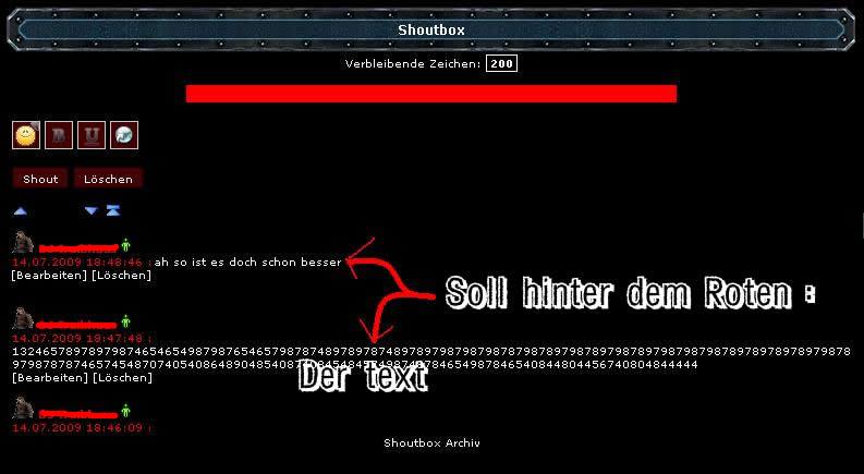

Jetzt hab ich nur noch das prob. möchte den text hinter dem : (wie auf dem bild)
Wenn ich den Code von
GeSHi: PHP
  1. echo "<div class='shoutboxdate'>".showdate("%d.%m.%Y %H:%M:%S :", $data['shout_datestamp'])."</div>";
  2. echo "<div class='shoutbox'>".sbwrap(parseubb(parsesmileys($data['shout_message']), "b|u|url|color"))."</div>\n";

Abendere, zeigt er mir die Seite nicht mehr an
[44.22Kb]

versuch es mal so:
echo "<nobr>";
echo "<div class='shoutboxdate'>".showdate("%d.%m.%Y %H:%M:%S", $data['shout_datestamp']).": </div>";
echo "</nobr>";
Editiert von MarcusG am 14. Juli 2009 19:30:29

ALS ERSTES MAL FETT THX FÜR DIE HILFE (Und die Geduld)
Funzt alles 100%'ig
Hab es jetzt So Gemacht :
        echo "<nobr>";
      echo "".showdate("%d.%m.%Y %H:%M:%S :", $data['shout_datestamp'])."";
      echo "".sbwrap(parseubb(parsesmileys($data['shout_message']), "b|u|url|color"))."\n";
      echo "</nobr>";
      echo "<div class='shoutbox'>\n";
      if ((iADMIN && checkrights("S")) || (iMEMBER && $data['shout_name'] == $userdata['user_id'] && isset($data['user_name']))) {
         echo "[<a href='".$link.$sep."s_action=edit&amp;shout_id=".$data['shout_id']."#edit_shout"."' class='shoutboxedit' title=\"".$titel." header=[".$headredit."] body=[".rawurlencode("".$locale['dsp005']."")."] delay=[0] fade=[on]\">".$locale['global_076']."</a>]\n";
         echo "[<a href='".$link.$sep."s_action=delete&amp;shout_id=".$data['shout_id']."' class='shoutboxdel' title=\"".$titel."
 header=[".$headrdel."] body=[".rawurlencode("".$locale['dsp006']."")."] delay=[0]
fade=[on]\">".$locale['global_157']."</a>]<br /><br /></div>\n";

Ich würde den Doppelpunkt noch woanders hinsetzan:
echo "".showdate("%d.%m.%Y %H:%M:%S :", $data['shout_datestamp']).": ";
Da wo er jetzt ist steht er innerhalb der showdate()-Funktion, wo er nicht hingehört. Besser da wo ich ihn in türkis markiert hab (schwer zu erkennen)

joa schon gemacht.
Wenn du Jetzt noch sagen könntest fals du es weist, wo ich den hintergrund, wo der Text Angezeigt wird (nicht wo mann ihn eingibt da ist ja die "sb_hintergrund.png" ) einstellen kann ? Hatte zwar was gefunden und aus dem transparent ein link zum bild (
GeSHi: PHP
  1. url(".INFUSIONS."shoutbox_panel/images/sb.gif);
gewandelt in 0.216 Sekunden, benutzt wurde GeSHi 1.0.8.9
) gemacht, aber leider funzt das nicht.
