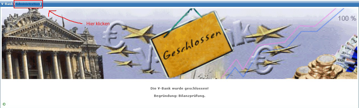

Die V-Bank das 1. mal
Damit die V-Bank eingesetzt werden kann:Muss das ScoreSystem vorhanden und Installiert sein.
Die V-Bank
!!! Ich hoffe das du dich jetzt als dein V-Bank User eingeloggt hast. !!!

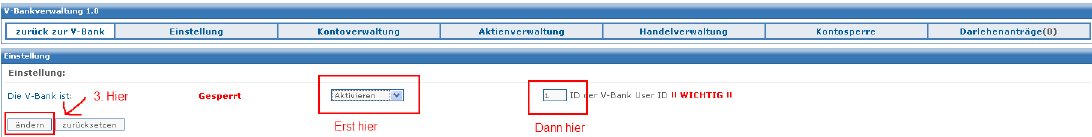

Diese Option (Siehe Grafik) muss auf Aktiv gesetzt werden damit die V-Bank überhaupt eingesetzt werden kann.
Außerdem muss eine User ID eingetragen werden diese User ID sollte am besten ein User mit dem Namen V-Bank sein.
Dieser User sollte darüberhinaus min. Administrator Rechte haben.
WICHTIG !!! Sie darf nicht 1 sein.
Also nicht der Seitenbetreiber oder Inhaber.
Gehen wir mal davon aus das du die ID 3 nimmst.
Danach gehst du (Siehe Grafik) auf ändern
Jetzt geht es so weiter (Siehe Grafik unten)

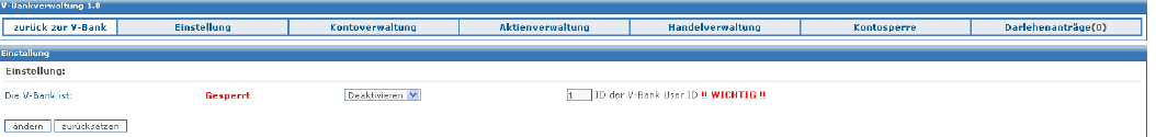

OK die V-Bank ist Aktiv jetzt muss noch das ScoreSystem auf Aktiv gesetzt werden.
Also wie OBEN ”aktivieren„ und auf ”ändern„ klicken.
Dann sieht es so aus:
OK: Die V-Bank ist Aktiv und das Scoresystem ist auch Aktive.
Jetzt kannst du die weiteren Einstellungen vornehmen ... z.B. Die Überweisungen auf Aktiv setzen sofern du das willst usw.
Weitere Erklärungen zu den Einstellungen bekommst du (Siehe Grafik oben) einfach auf den Link im Adminbereich der V-Bank klicken (Hier die rote Makierung).

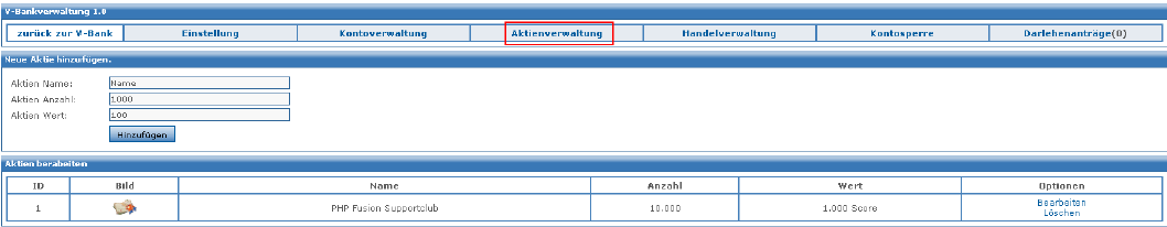

Und so geht es weiter: Aktienverwaltung
In der Aktienverwaltung kannst du Aktien anlegen, vorhandene bearbeiten oder löschen.
!!! ACHTUNG alle Änderungen sind Life. !!!

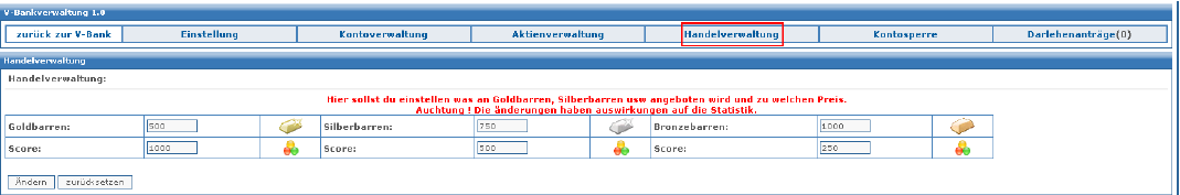

Und so geht es weiter: Handelverwaltung.
In der Handelverwaltung Hier sollst du einstellen was an Goldbarren, Silberbarren usw. angeboten wird und zu welchen Preis.
!!! ACHTUNG alle Änderungen sind Life. Die änderungen haben auswirkung auf die Statistik. !!!

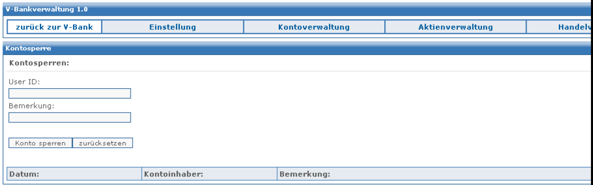

Und so geht es weiter: Kontosperre.
In dem Menue Kontosperre kannst du Mitglieder sperren oder entsperren.
!!! ACHTUNG alle Änderungen sind Life. Und die Sperrung führt auch zur Sperrung des Scoresystems. !!!

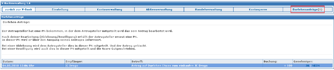

Und so geht es weiter: Darlehenanträge
In dem Menue Darlehenanträge Hier siehst du wie viele Mitglieder ein Antrag auf ein Darlehen gestellt haben.
Du kannst diesen Antrag genehmigen oder ablehnen. In beiden Fällen bekommt der Antragssteller eine PN/PM.
